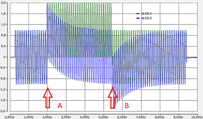

Beispiel: Mit Signalgenerator wird ein Sinus 10 Hz, ±1 V auf Ch1 + Ch2 einer EL4374 zugleich gegeben.
Einstellung: Ch1 ohne Filterbehandlung, Ch2 mit „Filter 2 Settings“ = „HP 1 Hz“. Bei (A) wird ein elektrischer Offset von +1 V zugegeben, der Filter eliminiert diesen innerhalb ca. 3 sek. Bei (B) wird der elektrische Offset wieder entfernt.
