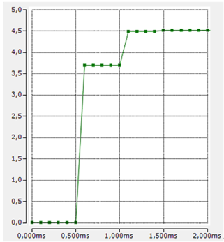

Filter 1 (Tiefpass) 2:
Abb.38: Beispiel Rechtecksignal 0->4,52 V auf Kanal 1, Filter deaktiviert, EtherCAT Zykluszeit 100 µs

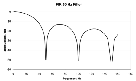

Filter 1 (Tiefpass) 3:
Abb.39: FIR 50 Hz Filter
Filterdaten FIR:
Filter
Dämpfung
Grenzfrequenz (-3 dB)
Wandlungszeit
Sampling-Rate
50 Hz FIR
> 50 dB
22 Hz
625 µs
1600 Sps
60 Hz FIR
> 45 dB
26 Hz
521 µs
1920 Sps

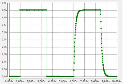

Filter 1 (Tiefpass) 4:
Abb.40: Vergleich Rechtecksignal 0,2 Hz/4.5V, EtherCAT Zykluszeit 100 µs, links Filter disabled, rechts IIR8
