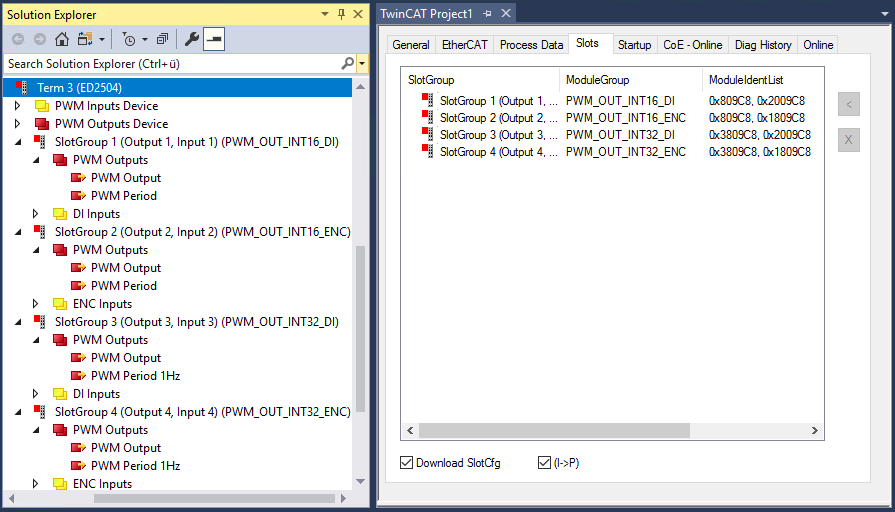

PWM (Integer) - ModuleIdent 0x809C8, 0x3809C8
Über den digitalen Puls-Weiten-Modulations-Ausgang (PWM) kann ein 5 … 24 V DC binäres Signal mit max. 1,5 A Belastbarkeit, in der Pulsweite und Frequenz verändert werden. Diese Betriebsart wird in der Produktgruppe der EL2502 genutzt und daher als „legacy“-Betriebsart bezeichnet.
Voraussetzung: Einer SlotGroup ist eine ModuleGroup zugewiesen, die das ModuleIdent 0x809C8/0x3809C8 „PWM Output Pulse Width, Period (INT16/32 Legacy)“ enthält.
1. In der Betriebsart „PWM (Integer)“ werden die Prozessdaten als Integer‑Variablen, INT16 bzw. INT32‑PDO vorgegeben
Die Pulsweite bzw. das Puls-Pausen-Verhältnis über „PWM Output“ und
Die Periode (entspricht 1/Frequenz) über „PWM Period“ (INT16) bzw. „PWM Period 1Hz“ (INT32)
PWM (Integer) - ModuleIdent 0x809C8, 0x3809C8 1:Abb.25: Module-/Slot‑Zuordnung mit Prozessdaten in der Betriebsart „PWM (Integer)“
PWM (Integer) - ModuleIdent 0x809C8, 0x3809C8 2:Abb.26: Einstellung Puls-Pausen-Verhältnis am Beispiel Duty cycle 25 %, 50 % und 75 %
