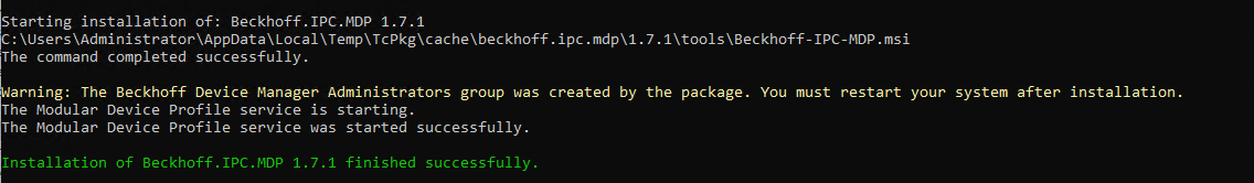

Benutzergruppe „Beckhoff Device Manager Administrators“
Ab der Version Beckhoff.DeviceManager.XAR 2.5.3 existiert die Benutzergruppe „Beckhoff Device Manager Administrators“. Sollten Sie den Beckhoff Device Manager selbst installiert haben, müssen Sie im Anschluss an die Installation Ihr Gerät neustarten, damit die Benutzergruppe funktionsfähig ist (siehe Abbildung).
Übersicht 2:Abb.2: Installation Benutzergruppe
Mit der Benutzergruppe „Beckhoff Device Manager Administrators“ haben Sie die Möglichkeit, zusätzlich zum Administrator weitere Benutzer hinzuzufügen und diesen Zugriff auf den Beckhoff Device Manager zu gewähren. Beachten Sie, dass Mitglieder dieser Gruppe vollumfänglichen und uneingeschränkten Zugriff auf den Beckhoff Device Manager besitzen.
