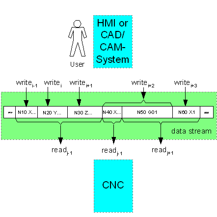

Beschreiben, zeitliche Sequenz
Der Datenstrom kann über ein entsprechendes Schnittstellenobjekt beschrieben werden, wobei ein Datenpaket eine oder mehrere NC-Zeilen umfassen kann.
Bei mehreren aufeinanderfolgenden Schreibzugriffen werden die einzelnen Datenpakete gemäß dem zeitlichen Zugriff eingereiht und stehen der CNC als mehrzeiliges Datenpaket zum Lesen bereit.
Bei der Entnahme werden die Datenpakete nicht mehr einzeln entnommen, sondern es werden alle zum Zeitpunkt des Lesezugriffs verfügbaren Daten als ein gemeinsames Datenpaket (Programmabschnitt) entnommen.
