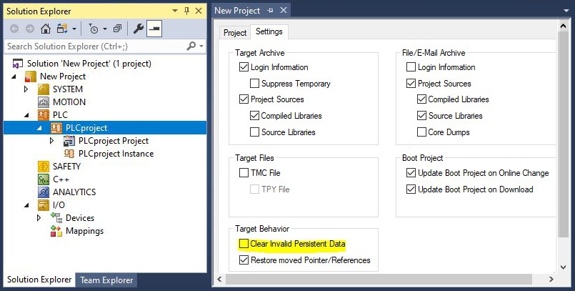

Das Backup der persistenten Daten laden
Unter TwinCAT 3 kann links in der Strukturansicht unter PLC eingestellt werden, ob die Sicherungsdatei verwendet werden soll oder nicht. In der Standarteinstellung wird die Sicherungsdatei verwendet:
Abb.15: Backup der persistenten Daten laden. Einstellungen unter TwinCAT 3.Wenn die Option Clear Invalid Persistent Data aktiviert ist, werden die Sicherungsdateien gelöscht.
