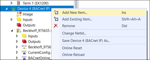

- 1. Klicken links in der Strukturansicht mit rechter Maustaste auf das BACnet IP Device.
- 2. Klicken Sie im Kontextmenü auf Add New Item.

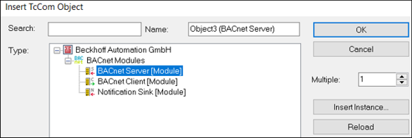

- 3. Wählen Sie das Modul BACnet Server (Module) und bestätigen Sie mit OK.

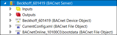

Das Device-Objekt des BACnet-Geräts sowie zwei FILE-Objekte (Konfiguration und Persistenzdatei) werden angelegt.

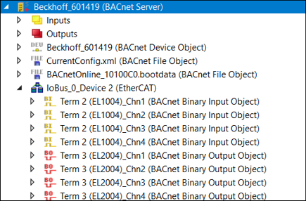

- 4. Wählen Sie links in der Strukturansicht den BACnet-Server und klicken Sie auf die Registerkarte Settings.
- 5. Wählen Sie anschließend das EtherCAT/K-Bus AutoMapping und klicken Sie auf die Schaltfläche Map.
- 6. Bestätigen Sie die Einstellungen im Fenster IoBusMappingDialog mit einem Klick auf Map.
- Für die vier Signalarten Analoger Eingang, Analoger Ausgang, Binärer Eingang und Binärer Ausgang wird jeweils ein BACnet-Objekt vom Typ Analog-Input, Analog-Output, Binary-Input bzw. Binary-Output angelegt
