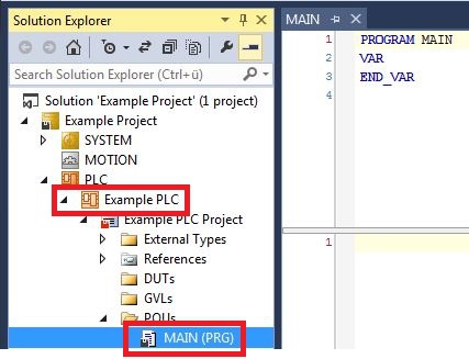

- 1. Klicken Sie in der Strukturansicht mit der rechten Maustaste auf PLC.
- 2. Klicken Sie im Kontextmenü auf Ad New Item und wählen Sie das Standard PLC Project.
- 3. Klicken Sie in der Strukturansicht auf das neu erstellte SPS-Projekt und dann unter POUs doppelt auf MAIN (PRG).
- 4. Schreiben Sie ein kleines Programm wie im folgenden Bild.
- 5. Klicken Sie in der Strukturansicht mit der rechten Maustaste auf das SPS-Projekt und dann im Kontextmenü auf Build.
