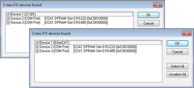

 - 3. Wählen Sie die Geräte, die Sie verwenden wollen und bestätigen die Auswahl mit OK.
Abhängig davon, ob EtherCAT-Klemmen oder Busklemmen am CX81xx angeschlossen sind, wird die K-Bus-Schnittstelle (Busklemmen) oder die EtherCAT-Schnittstelle (EtherCAT-Klemmen) gefunden. - 4. Bestätigen Sie die Anfrage mit Ja, um nach Boxen zu suchen.
