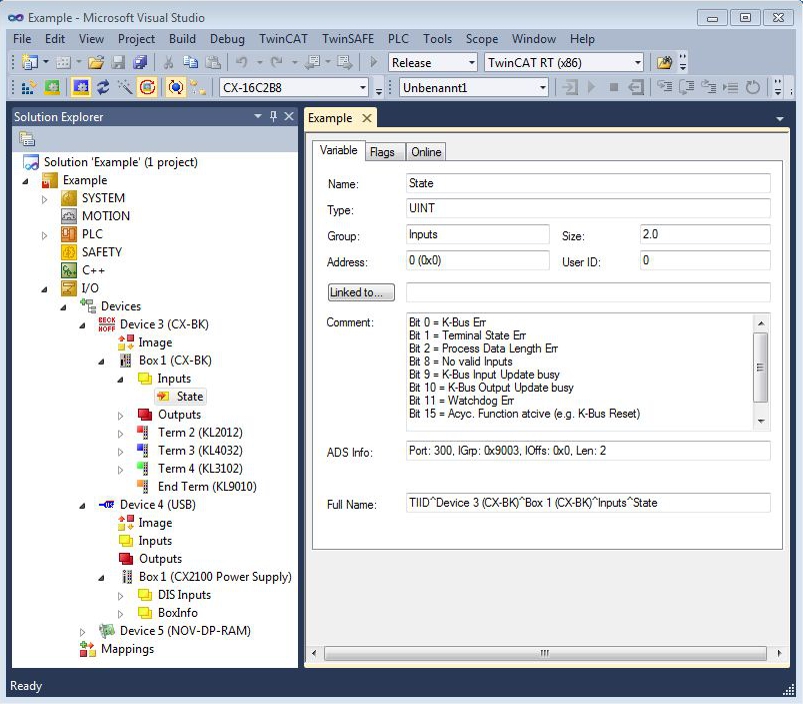

State-Variable
In TwinCAT gibt es unter dem Buskoppler die Variable State, für die K-Bus-Diagnose.
Abb.18: Status-Variable für Fehlerbehandlung und Diagnose unter TwinCAT.Ist der Wert „0“ so arbeitet der K-Bus synchron und ohne Fehler. Sollte der Wert <> „0“ sein, kann ein Fehler vorliegen. Es kann aber auch nur ein Hinweis sein, das zum Beispiel der K-Bus-Zyklus länger dauert, als die verwendete Task. Damit ist er dann nicht mehr synchron zu der Task. Die Task-Zeit sollte schneller als 100 ms sein. Wir empfehlen eine Task-Zeit kleiner 50 ms. Typischerweise liegt die K-Bus-Update-Zeit zwischen einer und fünf ms.
Bit | Beschreibung |
Bit 0 | K-Bus-Fehler. |
Bit 1 | Klemmenkonfiguration hat sich seit dem Start geändert. |
Bit 2 | Prozessabbildlängen stimmen nicht überein. |
Bit 8 | (noch) keine gültigen Eingänge. |
Bit 9 | K-Bus ist im Inputupdate noch nicht fertig. |
Bit 10 | K-Bus ist im Output-Update noch nicht fertig. |
Bit 11 | Watchdog. |
Bit 15 | azyklische K-Bus-Funktion aktiv (z.B. K-Bus-Reset). |
Liegt ein K-Bus-Fehler vor, kann dieser über den Funktionsbaustein IOF_DeviceReset (in der TcIoFunctions.lib) zurückgesetzt werden.
