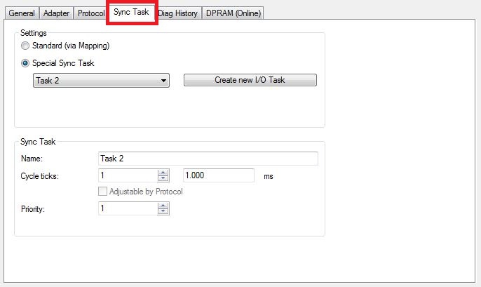

Stellen Sie die Task Zeit für den CX8095 wie folgt ein:
- 1. Klicken Sie links in der Strukturansicht auf den EtherNet/IP Adapter CCAT EIP Adapter(Slave) des CX8095.
- 2. Klicken Sie auf die Registerkarte Sync Task.
- 3. Wählen Sie die Option Standard (via Mapping) oder Special Sync Task.
- Sie haben erfolgreich eine Task Zeit für den CX8095 eingestellt. Mit der Option Special Sync Task können Sie weitere I/O Tasks erstellen und auch auf der gleichen Registerkarte parametrieren. Sie können z.B. die Priorität und die Zykluszeit der Task verändern.
