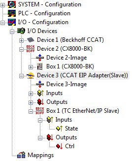

- Sie haben den CX8095 erfolgreich mit allen Geräten und Boxen in die Strukturansicht von TwinCAT2 angefügt. Der CX8095 wird wie folgt in TwinCAT2 in der Strukturansicht angezeigt, wenn der CX8095 erfolgreich als Zielsystem ausgewählt und nach den Geräten gescannt wurde:
CCAT EIP Adapter(Slave) manuell anlegen
In der Strukturansicht wird der CX8095 mit allen benötigten Geräten angezeigt. Sollten Sie den CX8095 manuell in TwinCAT einfügen und projektieren wollen, können Sie auf diese Übersicht zurückgreifen. Wenn Sie den CX8095 manuell in TwinCAT projektieren, dürfen Sie nicht vergessen den „CCAT EIP Adapter(Slave)“ im System Manager anzulegen.

- Der CCAT EIP Adapter(Slave) wird in der Strukturansicht angelegt. Achten Sie darauf, dass der Adapter nur dann wie beschrieben angelegt werden muss, wenn Sie den CX8095 manuell in TwinCAT2 anfügen. Wird nach dem CX8095 gescannt, werden alle benötigten Geräte automatisch in TwinCAT angefügt.
