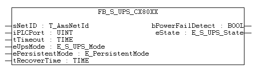

FUNCTION_BLOCK FB_S_UPS_CX80xx
Der Funktionsbaustein FB_S_UPS kann auf CX80xx mit der Sekunden-USV verwendet werden, um die Sekunden-USV aus der SPS anzusteuern. Hiermit können bei Spannungsausfall noch die Persistenten Daten gespeichert und ein QuickShutdown ausgeführt werden. Wenn möglich sollten die Defaultwerte der INPUTs des FB_S_UPS beibehalten werden.

    sNetID      : T_AmsNetId := '';           (* '' = local netid *)
    iPLCPort    : UINT := AMSPORT_R0_PLC_RTS1;    (* PLC Runtime System for writing persistent data *)
    iUPSPort    : UINT := 16#4A8;         (* Port for reading Power State of UPS, dafault 16#4A8 *)
    tTimeout    : TIME := DEFAULT_ADS_TIMEOUT;    (* ADS Timeout *)
    eUpsMode    : E_S_UPS_Mode := eSUPS_WrPersistData_Shutdown; (* UPS mode (w/wo writing persistent data, w/wo shutdown) *)
    ePersistentMode : E_PersistentMode := SPDM_2PASS; (* mode for writing persistent data *)
    tRecoverTime    : TIME := T#10s;          (* ON time to recover from short power failure in mode eSUPS_WrPersistData_NoShutdown/eSUPS_CheckPowerStatus *)
END_VARE_S_UPS_Mode
sNetID : AmsNetID der Steuerung.
iPLCPort : Portnummer des SPS-Laufzeitsystems (AMSPORT_R0_PLC_RTS1 = 801, AMSPORT_R0_PLC_RTS2 = 811, AMSPORT_R0_PLC_RTS3 = 821, AMSPORT_R0_PLC_RTS4 = 831).
iUPSPort : Portnummer über die der USV-Status gelesen wird (Standardwert ist 16#4A8).
tTimeout : Timeout für die Ausführung des QuickShutdowns.
eUpsMode                 : eUpsMode definiert, ob Persistente Daten geschrieben werden sollen und ob ein QuickShutdown ausgeführt werden soll.
                                        Standardwert ist eSUPS_WrPersistData_Shutdown, d.h. mit Schreiben der Persistenten Daten und dann QuickShutdown. Siehe E_S_UPS_Mode.
ePersistentMode     : Modus für das Schreiben der Persistenten Daten. Standardwert ist SPDM_2PASS.
                                        SPDM_2PASS, es werden alle persistente Daten auf einmal weggeschrieben, das kann zu einer Zykluszeitüberschreitung führen.
                                        SPDM_VAR_BOOST, hier wird jede persistente Variable einzeln geschrieben, Das kann bei vielen persistenten Daten entsprechend viele Zyklen dauern. Dies wird nicht empfohlen da es dazu führen kann das einige Daten verloren gehen, wenn die Zeit der Sekunden USV nicht ausreichend ist.
tRecoverTime           : Zeit, nach der die USV bei UPS-Modi ohne Shutdown wieder in den PowerOK Status zurück geht.
                                         Die tRecoverTime muss etwas größer sein, als die maximale Haltezeit der USV, da die USV auch bei wiederkehrender Spannung abschaltet.
    bPowerFailDetect    : BOOL;        (* TRUE while powerfailure is detected *)
    eState      : E_S_UPS_State;   (* current ups state *)
END_VARE_S_UPS_State
bPowerFailDetect : True während des Spannungsausfalls; False, wenn die Versorgungsspannung anliegt .
eState : Interner Zustand des Funktionsbausteins, Werte siehe E_S_UPS_State.
