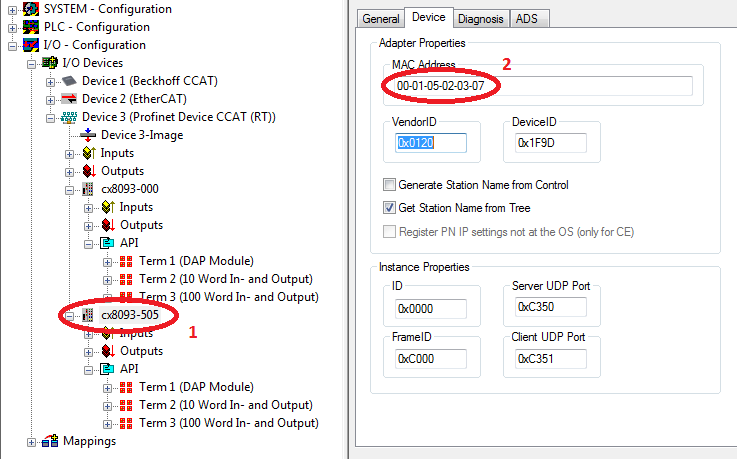

Das virtuelle Salve Interface ermöglicht das Anlegen eines zweiten, virtuellen Device (Slave) auf der gleichen Hardware-Schnittstelle. Das ermöglicht dem Anwender mehr Daten mit einem PROFINET-Controller auszutauschen oder auch eine Verbindung zu einem zweiten PROFINET-Controller aufzubauen.
Da die Ports X101 und X102 über die Hardware geswitcht sind und nur eine reale MAC Adresse besitzen, ist die des virtuellen PROFINET-Device editierbar und der Anwender ist selbst dafür verantwortlich, dass diese MAC-Adressen in seinem System auch nur einmal vorkommen. Die IP-Adresse wird vom PROFINET-Controller vergeben und kann nicht am Betriebsystem angemeldet werden. Das bedeutet, das über diese IP-Adresse PROFINET-fremde Dienste, wie ADS, CERHOST usw. nicht funktionieren.

Device-Einstellungen
"1" Zweites, virtuelles PROFINET Device
"2" Editierbare MAC Adresse, es ist nur das letzte Byte
editierbar.
