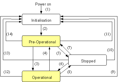

Netzwerkstatus
Die Zustände im CANopen Boot-Up und die Zustandsübergänge sind aus dem Zustandsdiagramm ersichtlich:
Pre-Operational
Nach der Initialisierung geht der Buskoppler automatisch, d.h. ohne Befehl von außen, in den Zustand Pre-Operational über. In diesem Zustand kann er konfiguriert werden, denn die Servicedatenobjekte (SDOs) sind bereits aktiv. Die Prozessdatenobjekte sind hingegen noch gesperrt.
Operational
Im Zustand Operational sind auch die Prozessdatenobjekte aktiv.
Wenn der Buskoppler aufgrund äußerer Einflüsse (z.B. CAN-Störung, keine Ausgangs-Spannung) oder innerer Einflüsse (z.B. K-Bus-Fehler) nicht mehr in der Lage ist, Ausgänge zu setzen oder Eingänge zu lesen bzw. zu kommunizieren, so versucht er eine entsprechende Emergency-Nachricht zu senden, geht in den Fehlerzustand und fällt dabei in den Zustand Pre-Operational zurück. Damit kann auch die NMT-Statusmaschine des Netzwerkmasters fatale Fehler sofort erkennen.
Stopped
Im Zustand Stopped (früher Prepared) ist keine Datenkommunikation mit dem Koppler möglich - lediglich NMT-Nachrichten werden empfangen. Die Ausgänge gehen in den Fehlerzustand.
Statusübergänge

Die folgende Tabelle gibt einen Überblick über alle CANopen Statusübergänge und die dazugehörigen Kommandos (Command Specifier im NMT Master-Telegramm):
Statusübergang |
Command Specifier cs |
Erläuterung |
(1) |
Der Initialisierungs-Status wird beim Einschalten selbsttätig erreicht |
(2) |
Nach der Initialisierung wird der Status Pre-Operational automatisch erreicht - dabei wird die Boot-Up-Nachricht abgeschickt. |
(3), (6) |
cs = 1 = 0x01 |
Start_Remote_Node. |
(4), (7) |
cs = 128 = 0x80 |
Enter_Pre-Operational. Stoppt PDO-Übertragung, SDO weiter aktiv. |
(5), (8) |
cs = 2 = 0x02 |
Stop_Remote_Node. |
(9), (10), (11) |
cs = 129 = 0x81 |
Reset_Node. Führt Reset durch. Alle Objekte werden auf Power-On Defaults zurückgesetzt. |
(12), (13), (14) |
cs = 130 = 0x82 |
Reset_Communication. Führt Reset der Kommunikationsfunktionen durch. Objekte 0x1000 - 0x1FFF werden auf Power-On Defaults zurückgesetzt |

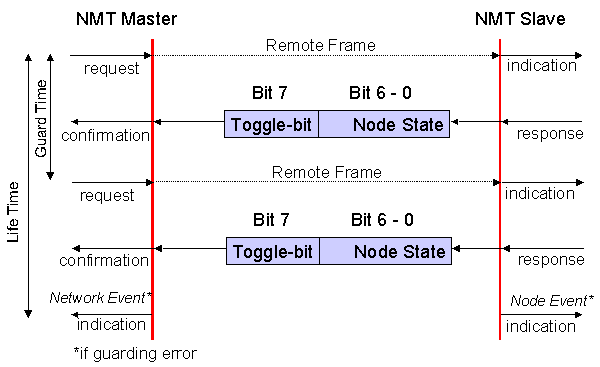

Für die Ausfallüberwachung des CANopen Netzwerkes stehen Heartbeat und Guarding-Mechanismen zur Verfügung. Diese sind bei CANopen besonders wichtig, da sich die Baugruppen in der ereignisgesteuerten Betriebsart nicht regelmäßig melden. Beim Guarding werden die Teilnehmer per Datenanforderungstelegramm (Remote Frame) zyklisch nach ihrem Status gefragt, beim Heartbeat senden die Knoten ihren Status von selbst.
Guarding: Node Guarding und Life Guarding
Über Node Guarding werden die dezentralen Peripherie-Baugruppen überwacht, die ihrerseits über Life Guarding den Ausfall des Guarding-Masters erkennen können. Beim Guarding setzt der Master Remote Frames (remote transmit request, Nachrichten-Anforderungstelegramme) auf die Guarding Identifier der zu überwachenden Slaves ab. Diese antworten mit der Guarding-Nachricht. Diese enthält den Status-Code des Slaves sowie ein Toggle-Bit, das nach jeder Nachricht wechseln muss. Falls Status- oder Toggle-Bit nicht mit den vom NMT-Master erwarteten übereinstimmen oder falls keine Antwort erfolgt geht der Master von einem Slave-Fehler aus.
Guarding-Verfahren
Protokoll
Das im ersten Guarding-Telegramm übertragene Toggle-Bit (t) hat den Wert 0. Anschließend wechselt (toggelt) das Bit in jedem Guarding-Telegramm und signalisiert so, ob ein Telegramm verloren ging. In den restlichen sieben Bit gibt der Knoten seinen Netzwerk Status (s) an:
s |
Status |
4 = 0x04 |
Stopped (früher: Prepared) |
5 = 0x05 |
Operational |
127 = 0x7F |
Pre-Operational |
Beispiel
Die Garding Nachricht des Knotens 27 (0x1B) muss mit einem Remote Frame mit Identifier 0x71B (1819dez) angefragt werden. Wenn der Knoten Operational ist, wechselt das erste Datenbyte der Antwort-Nachricht zwischen 0x05 und 0x85, im Zustand Pre-Operational wechselt es zwischen 0x7F und 0xFF.
Guard Time und Life Time Factor
Wenn der Master die Guard-Nachrichten streng zyklisch anfordert, kann der Slave den Ausfall des Masters erkennen. Falls der Slave in diesem Fall innerhalb der eingestellten Node Life Time keine Nachrichtenanforderung vom Master erhält (Guarding-Fehler), geht er von einem Masterausfall aus (Watchdog-Funktion). Dann setzt er seine Ausgänge in den Fehlerzustand, sendet ein Emergency-Telegramm und fällt in den Zustand Pre-Operational zurück. Nach einem Guarding Time-Out kann das Verfahren durch Übertragen eines erneuten Guarding-Telegramms wieder angeregt werden.
Die Node Life-Time berechnet sich aus den Parametern Guard-Time (Objekt 0x100C) und Life-Time-Factor (Objekt 0x100D):
Life-Time = Guard-Time x Life-Time-Factor
Falls einer der beiden Parameter "0" ist (Default-Einstellung), erfolgt keine Überwachung des Masters (kein Life Guarding).
