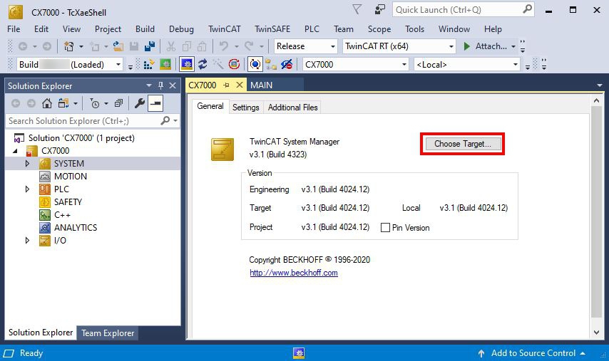

- 2. Klicken Sie links in der Strukturansicht auf SYSTEM und dann auf Choose Target.

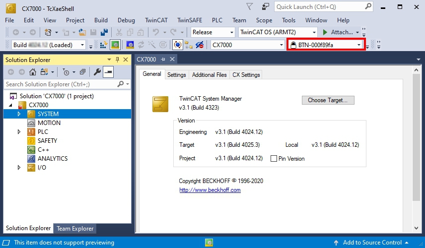

- 7. Das neue Gerät wird im Fenster Choose Target System angezeigt.
- 8. Markieren Sie das Gerät welches Sie als Zielsystem festlegen wollen und klicken Sie auf OK.
- Sie haben erfolgreich in TwinCAT eine Verbindung zwischen ihrem Engineering-Rechner und dem CX7080 (Zielsystem) hergestellt. In der Menüleiste wird das neue Zielsystem mit dem Hostnamen angezeigt.
