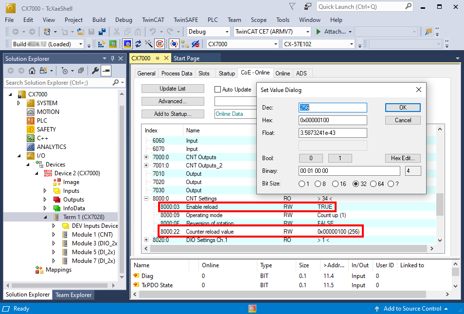

Gehen Sie wie folgt vor:
- 1. Klicken Sie links im Strukturbaum auf das CX7028-Device.
- 2. Klicken Sie auf die Registerkarte CoE-Online.
- 3. Klicken Sie doppelt auf das CoE-Objekt 8000:22 Counter reload value und legen Sie den Grenzwert fest.
- 4. Klicken Sie anschließend doppelt auf das CoE-Objekt 8000:03 Enable reload und setzen Sie den Wert auf True.
- Erst wenn d das CoE-Objekt 8000:03 Enable reload auf True gesetzt ist, ist die Funktion und der definierte Grenzwert aktiv.
