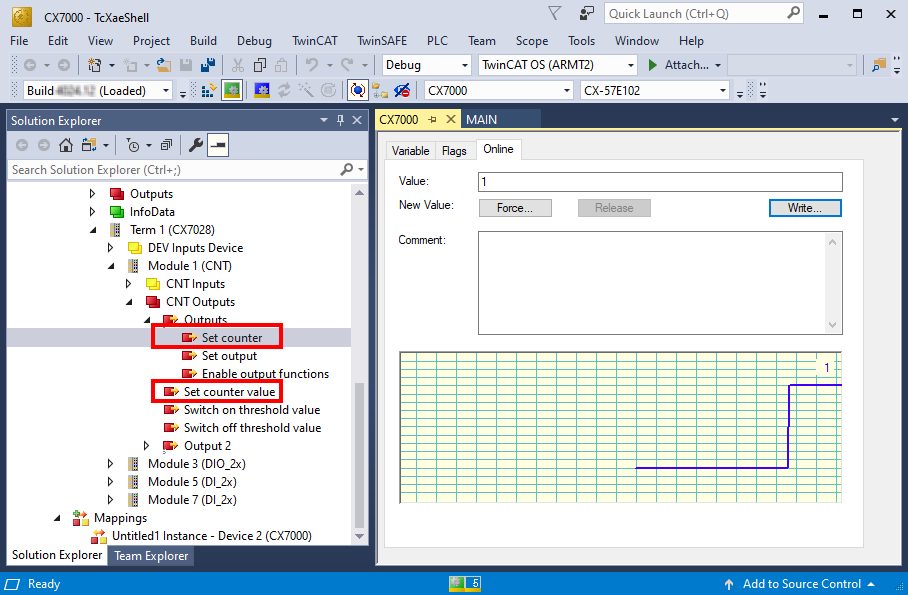

Zählerstand setzen
In diesem Schritt wird gezeigt, wie Sie den Zählerstand auf einen bestimmten Wert setzen können. Über die Variable Set counter value wird ein Wert vorgegeben und über die Variable Set counter wird der Zählerstand gesetzt. Beide Variablen können aus der SPS gesteuert werden.
Gehen Sie wie folg vor:
- 1. Geben Sie über die Variable Set counter value einen Wert vor, der als Zählerstand gesetzt werden soll.
- 2. Setzen Sie anschließend die Variable Set counter auf True, damit die Einstellungen übernommen werden.
- Erst wenn die Variable Set counter auf True gesetzt wird, wird der eingestellte Wert unter Set counter value für den Zählerstand übernommen.
