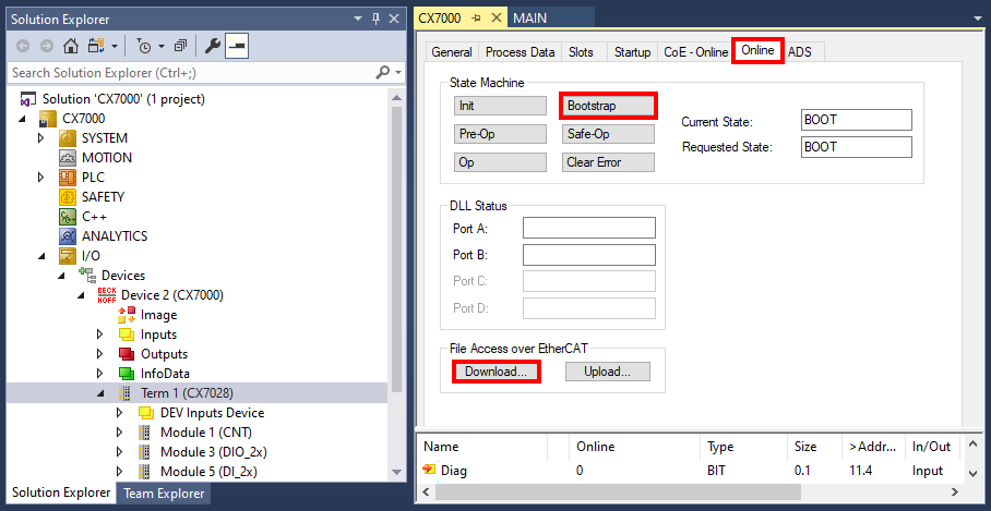

1. Starten Sie TwinCAT im Konfigurationsmodus (Config-Modus).
2. Klicken Sie links im Strukturbaum auf das Gerät CX7028 und anschließend auf die Registerkarte Online.
Firmware für Multifunktions-I/Os aktualisieren 1:
3. Klicken Sie auf die Schaltfläche Bootstrap, um die Multifunktions-I/Os in den Zustand Bootstrap zu schalten.

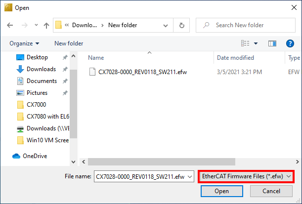

4. Klicken Sie auf die Schaltfläche Download und wählen Sie eine aktuelle efw-Datei aus.
Firmware für Multifunktions-I/Os aktualisieren 2:
Die Aktualisierung benötigt ca. 3 bis 4 Minuten. Ein Fortschrittsbalken zeigt den Fortschritt der Aktualisierung an. Schalten Sie den CX7050 während dieser Zeit nicht aus.
