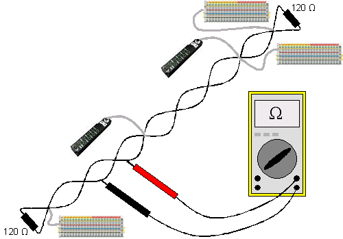

Netzwerkabschluss und Signalleitungen
Für diesen Test sollten die Knoten ausgeschaltet oder die CAN-Leitung abgesteckt sein, da die Messergebnisse sonst durch die aktiven CAN-Transceiver verfälscht werden können.
Fehlersuche 2:Abb.71: Verdrahtungsplan für Testaufbau
Test 3
Widerstand zwischen CAN-high und CAN-low ermitteln - ggf. bei jedem Gerät.
Wenn der Messwert über 65 Ohm liegt, deutet dies auf fehlende Abschlusswiderstände oder den Bruch einer Signalleitung hin. Wenn der Messwert kleiner 50 Ohm ist, nach Kurzschluss zwischen CAN-Leitung, überzähligen Abschlusswiderständen oder fehlerhaften Transceivern suchen.
