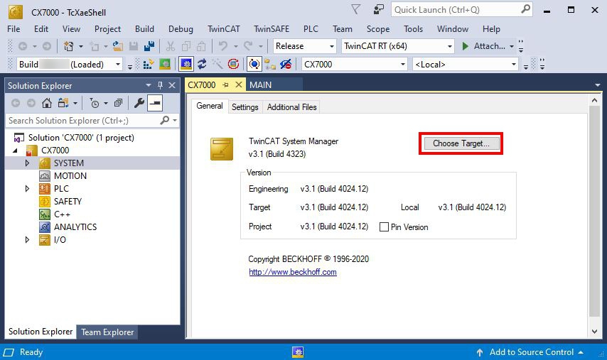

2. Klicken Sie links in der Strukturansicht auf SYSTEM und dann auf Choose Target.

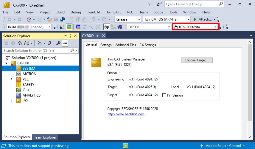

Sie haben erfolgreich in TwinCAT eine Verbindung zwischen ihrem Engineering-Rechner und dem CX7050 (Zielsystem) hergestellt. In der Menüleiste wird das neue Zielsystem mit dem Hostnamen angezeigt.
Mit CX70x0 verbinden 7:
