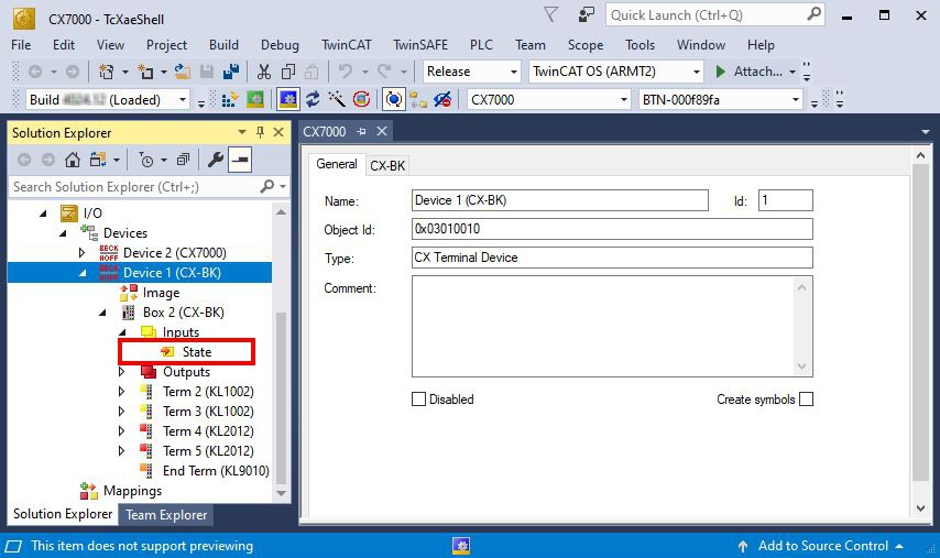

K-Bus-Interface
Der CX7031 liest beim Scannen die Klemmentypen aus und legt sie im System Manager unter einem Buskoppler an.
Netzteilklemme 1:Abb.33: K-Bus-Interface eines CX7031 im TwinCAT System Manager.
Für die K-Bus-Diagnose gibt es in TwinCAT unter dem Buskoppler eine Status-Variable, die für Diagnosezwecke genutzt werden kann und den Status der K-Bus-Kommunikation anzeigt. Weitere Informationen finden Sie im Kapitel „Fehlerbehandlung und Diagnose“ unter K-Bus.

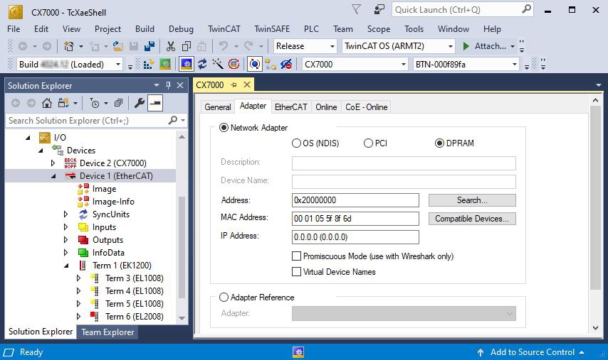

E-Bus-Interface
Netzteilklemme 2:
Distributed-Clocks
Die Embedded-PCs der Serie CX7000 eignet sich nicht für den Einsatz von EtherCAT-Slaves, die Distributed-Clocks verwenden oder zwingend voraussetzen.
Auch der Betrieb von EtherCAT-Klemmen und EtherCAT-Geräten ist am CX7031 möglich. Der CX7031 erkennt auch diese Klemmen beim Scannen automatisch, liest die Klemmentypen aus und legt sie im System Manager unter einem EtherCAT-Koppler an.
Netzteilklemme 3:Abb.34: E-Bus-Interface eines CX7031 im TwinCAT System Manager.
Weitere Informationen zur Diagnose finden Sie im Kapitel „Fehlerbehandlung und Diagnose“ unter E-Bus.
