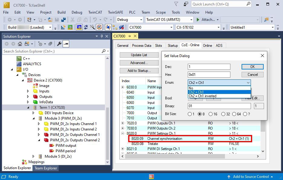

Kanalsynchronisation einstellen
Die Option Kanalsynchronisierung macht die Ausgabe von Ausgang 2 abhängig von Ausgang 1. In den CoE-Objekten stehen folgende Werte zur Verfügung:
- No: keine Abhängigkeit
- Ch2 = Ch1: Tastverhältnis und PWM-Taktfrequenz von Ausgang 1 werden auch auf Ausgang 2 angewendet. Die Phasenlage beträgt 0, d. h. dass steigende und fallende Flanken von Ausgang 1 und Ausgang 2 synchronisiert sind.
- Ch2 = Ch1 inverted: Tastverhältnis und PWM-Taktfrequenz von Ausgang 1 werden auch auf Ausgang 2 angewendet. Die PWM-Taktfrequenz wird allerdings invertiert. Die Phasenlage beträgt 0, d.h. dass eine steigende Flanke bei Ausgang 1 zugleich eine fallende Flanke an Ausgang 2 auslöst.
Gehen Sie wie folgt vor:
- 1. Klicken Sie links im Strukturbaum auf das CX7028-Device.
- 2. Klicken Sie auf die Registerkarte CoE-Online.
- 3. Klicken Sie doppelt auf das CoE-Objekt 8020:09 Channel synchronisation.
- 4. Wählen Sie unter der Option Enum die erforderliche Synchronisationsart.
![Kanalsynchronisation einstellen 1:](Images/jpg/10373998475__Web.jpg)
