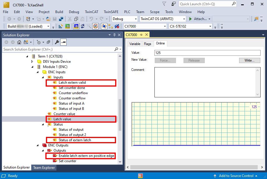

Zählerstand latchen
Im Incremental-Encoder-Modus kann der Zählerstand gelatcht und dadurch der aktuelle Wert in die Prozessdaten eingetragen werden. Als Latch-Eingang wird Eingang 3 verwendet.
Um die Funktion zu aktivieren, muss die Variable Enable latch extern on positive edge auf True gesetzt sein. Bei einem High-Pegel an Eingang 3 wird der aktuelle Zählerstand in die Variable Latch Value eingetragen. Sie können die Gültigkeit der Variable überwachen. Sobald der Latch-Wert eingetragen wird, wird auch die Variable Latch extern valid auf True gesetzt.
Gehen Sie wie folgt vor:
![Zählerstand latchen 1:](Images/jpg/10372046475__Web.jpg)
- 1. Setzen Sie die Variable Enable latch extern on positive edge auf True, um die Latch-Funktion zu aktivieren.
- 2. Überwachen Sie den Status des Latch-Eingangs mit der Variable Status of extern latch.
- 3. Bei einem High-Pegel an Eingang 3 wird der aktuelle Zählerstand in die Variable Latch Value eingetragen.
- 4. Überwachen Sie die Gültigkeit des Latch-Wertes über die Variable Latch extern valid. Sobald der Latch-Wert geschrieben wird, wird auch die Variable auf True gesetzt.
- Um erneut einen Latch auszuführen, muss die Variable Enable latch extern on positive edge wieder einen High-Pegel bekommen.
