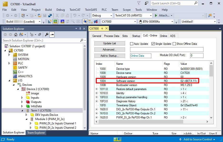

Die Index-Nummer für das CoE-Objekt Software version befindet sich unter der Registerkarte CoE-Online.
CoE-Zugriff auf Multifunktions-I/Os 2:Abb.29: CoE-Kommunikation, Auflistung der CoE-Objekte mit passender Index-Nummer.
