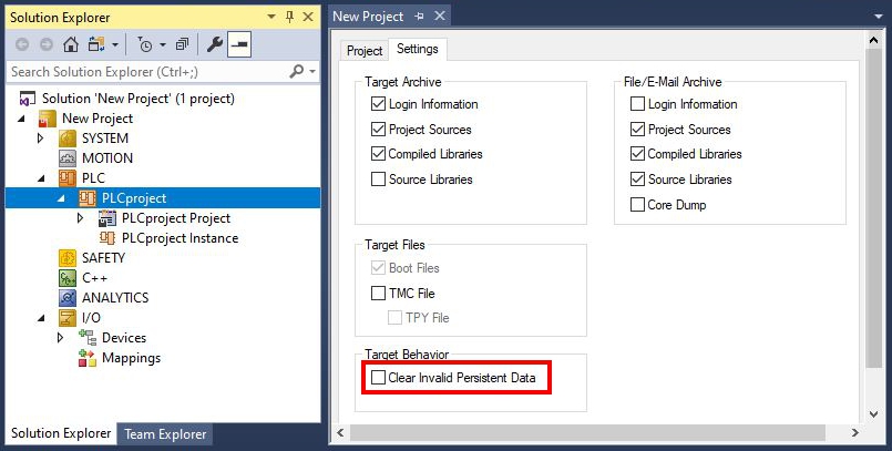

Das Backup der persistenten Daten laden
In der Registry kann eingestellt werden, ob die Sicherungsdatei gelöscht oder verwendet werden soll. In der Standarteinstellung 0 wird die Sicherungsdatei verwendet:
[HKEY_LOCAL_MACHINE\SOFTWARE\Beckhoff\TwinCAT\Plc]"ClearInvalidPersistentData"= 0Wenn die Sicherungsdatei gelöscht werden soll, muss in der Registry der Wert von "ClearInvalidPersistentData" auf 1 gesetzt werden.
Auch in TwinCAT kann links in der Strukturansicht unter PLC eingestellt werden, ob die Sicherungsdatei verwendet werden soll oder nicht.
Abb.29: Backup der persistenten Daten laden. Einstellungen unter TwinCAT 3.Wenn die Option Clear Invalid Persistent Data aktiviert ist, werden die Sicherungsdateien gelöscht. Entspricht dem Registry-Eintrag 1.
