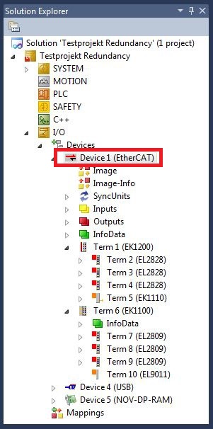

1. Klicken Sie links in der Strukturansicht auf den EtherCAT-Master.

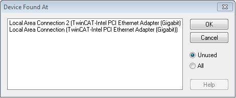

4. Klicken Sie auf die Option Second Adapter und anschließend auf die Schaltfläche Search.
EtherCAT-Kabelredundanz konfigurieren. 4:
5. Wählen Sie den passenden LAN-Anschluss entsprechend Ihrer Verkabelung am Embedded-PC.

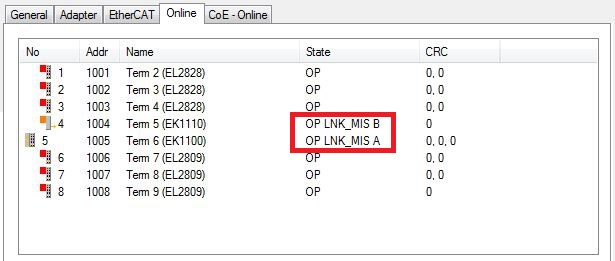

Sie haben die Kabelredundanz erfolgreich konfiguriert. Unter der Registerkarte Online werden die EtherCAT-Slaves angezeigt, die für die Kabelredundanz konfiguriert wurden.
Unter State wird der Status der einzelnen EtherCAT-Slaves angezeigt. Wenn z.B. die Kabelverbindung zwischen Buskoppler EK1100 und EK1110 unterbrochen wird, ändert sich der Status der Buskoppler. Unter Status erscheint dann die Meldung „LINK_MIS B“ und „LINK_MIS A“.
EtherCAT-Kabelredundanz konfigurieren. 6:
Obwohl die Verbindung zwischen den Buskopplern unterbrochen ist, haben die EtherCAT-Klemmen, die am Buskoppler EK1100 angeschlossenen sind, keine Störung.

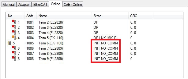

Wird die Kabelverbindung an gleicher Stelle ohne Kabelredundanz unterbrochen, wird bei den Klemmen unter Status eine Störung angezeigt.
