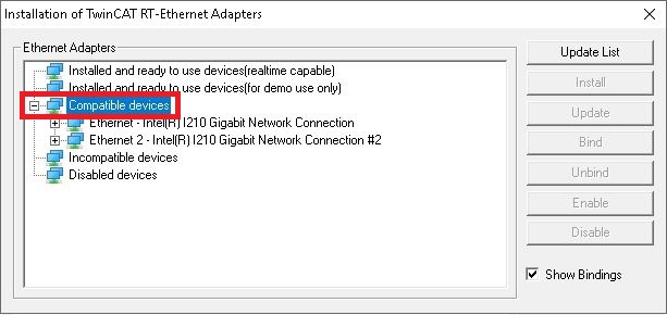

- 1. Klicken Sie doppelt auf die Datei TcRteInstall.exe.
Der Installationsdialog erscheint und zeigt die kompatiblen Ethernet-Schnittstellen unter Compatible diveces an.
- 2. Markieren Sie die Ethernet-Schnittstellen, für die Sie den Beckhoff Echtzeittreiber wiederherstellen wollen und klicken Sie auf Install.

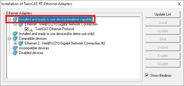

- Der Beckhoff Echtzeittreiber wird installiert. Die Ethernet-Schnittstellen mit installiertem Beckhoff Echtzeittreiber werden unter Installed and ready to use devices (realtime capable) angezeigt.
