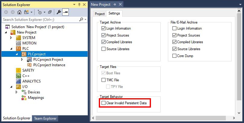

Auch in TwinCAT kann links in der Strukturansicht unter PLC eingestellt werden, ob die Sicherungsdatei verwendet werden soll oder nicht.
Wenn die Option Clear Invalid Persistent Data aktiviert ist, werden die Sicherungsdateien gelöscht. Entspricht dem Registry-Eintrag 1.
