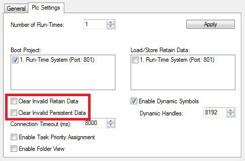

Auch im TwinCAT Systemmanager kann links im Strukturbaum unter PLC > Plc Settings eingestellt werden, ob die Sicherungsdatei verwendet werden soll oder nicht:
Wenn die Option Clear Invalid Retain Data oder Clear Invalid Persistent Data im Systemmanager aktiviert ist, werden die Sicherungsdateien gelöscht. Entspricht dem Registry-Eintrag 1.
