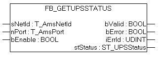

Der Funktionsbaustein FB_GetUPSStatus liest aus der SPS den Status der USV-Hardware. Der Baustein wird Levelgetriggert, d.h. nur bei dem gesetzten bEnable -Eingang werden die Statusinformationen der USV zyklisch gelesen. Um dabei die Systemauslastung niedrig zu halten werden die Statusinformationen alle ~4,5s neu gelesen. Bei einem gesetzten bValid-Ausgang sind die zuletzt gelesenen Daten gültig. D.h. der letzte Lesezyklus wurde fehlerfrei durchgeführt. Beim Auftreten eines Fehlers wird der Lesezyklus wiederholt und der Fehler automatisch zurückgesetzt sobald die Fehlerursache behoben wurde (z.B. keine Kommunikation zur USV).
sNetId :T_AmsNetId;
nPort :T_AmsPort; (* 0 = Windows UPS service / Windows Battery Driver *)
bEnable :BOOL;
sNetId: Hier kann ein String mit der Netzwerkadresse des TwinCAT-Rechners angegeben werden, dessen USV-Status gelesen werden soll. Für den lokalen Rechner kann auch ein Leerstring angegeben werden.
nPort: Die ADS-Portnummer. Setzen Sie diesen Wert auf Null. Andere Portnummern sind für zukünftige Anwendungen reserviert.
bEnable: Bei einem gesetzten Eingang wird der USV-Status zyklisch gelesen.
bValid :BOOL;
bError :BOOL;
nErrId :UDINT;
stStatus :ST_UPSStatus;
bValid: Wenn dieser Ausgang gesetzt ist sind die Daten in der ST_UPS Status-Struktur gültig (beim letzten Lesezyklus ist kein Fehler aufgetreten).
bError: Sollte ein Fehler bei der Ausführung der Funktion erfolgen, dann wird dieser Ausgang gesetzt.
nErrId: Liefert bei einem gesetzten bError-Ausgang die ADS-Fehlernummer oder einen Befehlsspezifischen Fehlercode zurück (Tabelle).
stStatus: Struktur mit den Statusinformationen der USV.
