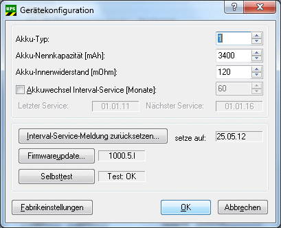

Gerätekonfiguration-Dialog
Dialog mit gerätespezifischen Einstellungen.

Akku-Typ |
0..99 |
1 |
Nur für die Beckhoff P24Vxxxx-USV ab der Firmwareversion: >= 24.1.I spezifisch und wird benötigt um z.B. die verbliebene Akkukapazität im Akkubetrieb berechnen zu können. |
Akku-Nennkapazität |
0..99900 [mAh] |
3400 |
Akku-Innenwiderstand |
0..999 [mOhm] |
120 |
Akkuwechsel Intervall-Service |
0..480 [Monate] |
60 (5 Jahre) und checkbox nicht angewählt |
Nur für die Beckhoff P24Vxxxx USV ab der UPS Software v3.0.0.8 oder höher. Hierüber kann ein Intervall-Service konfiguriert werden nach dessen Ablauf Akkuwechsel-Warnungen in die Windows Ereignisanzeige geschrieben werden. Benutzen Sie die Checkbox um die Funktion zu aktivieren oder sie zu deaktivieren. In dem Edit-Feld muss zusätzlich auch die Anzahl der Monate vor der ersten Warnung konfiguriert werden. Die Funktion ist nur verfügbar wenn das Datum des letzten Akkuwechsels und die Windows Systemzeit (in der Taskleiste) auch richtig gesetzt/konfiguriert wurde. Der USV-Dienst vergleicht beim Start das Datum des letzten Akkuwechsels + Intervall-Service mit dem Systemdatum. Bei einer Überschreitung wird eine Warnung in die Ereignisanzeige geschrieben. Die Warnung gibt keine Auskunft über den tatsächlichen Akkuzustand und kann nur als Erinnerung benutzt werden den Akkuzustand/Akkualter zu prüfen. |
Letzter Service: 01.01.11* |
Zeigt das Datum des letzten Akkuwechsels (letzter Service war am 1 Januar 2011). |
Nächster Service: 01.01.16* |
Zeigt das voraussichtliche Datum des nächsten Akkuwechsels (nächster Service ist fällig am 1 Januar 2016). |
Intervall-Service-Meldung zurücksetzen... |
Nur für die Beckhoff P24Vxxxx und einige APC-Geräte. Aktualisiert das Datum des letzten Akkuwechsels und setzt die Intervall-Service-Meldung zurück. Das Datum wird im EEPROM der USV abgelegt und kann auf dem USV-Info-Dialog überprüft werden. |
setze auf: 25.05.12* |
Zeigt das Datum an welches beim Zurücksetzen der Service-Meldung vorgeschlagen wird. Der letzte Akkuwechsel/Service wird auf dieses Datum aktualisiert (das aktuelle Datum ist 25 Mai 2012). |
Firmwareupdate... |
Nur für die Beckhoff P24Vxxxx ab der Firmwareversion: >= 21.1.I. Startet ein Update der Firmware. Starten Sie nur dann ein Firmwareupdate wenn Sie tatsächlich über eine passende neue Firmwaredatei verfügen. |
Selbsttest |
Nur für die Beckhoff P24Vxxxx und einige APC-Geräte. Führt einen Selbsttest durch und zeigt das Ergebnis an:
Fabrikeinstellungen |
Verfügbar ab der UPS Software v3.0.0.8 und höher. Stellt die Fabrikeinstellungen (Standardwerte) wieder her. |
OK |
Speichert die Einstellungen und schließt den Dialog. Vergessen Sie bitte nicht die Einstellungen auf dem Beckhoff-USV Konfigurationsdialog ebenfalls zu übernehmen. |
Abbrechen |
Verwirft alle editierbaren Änderungen. |
