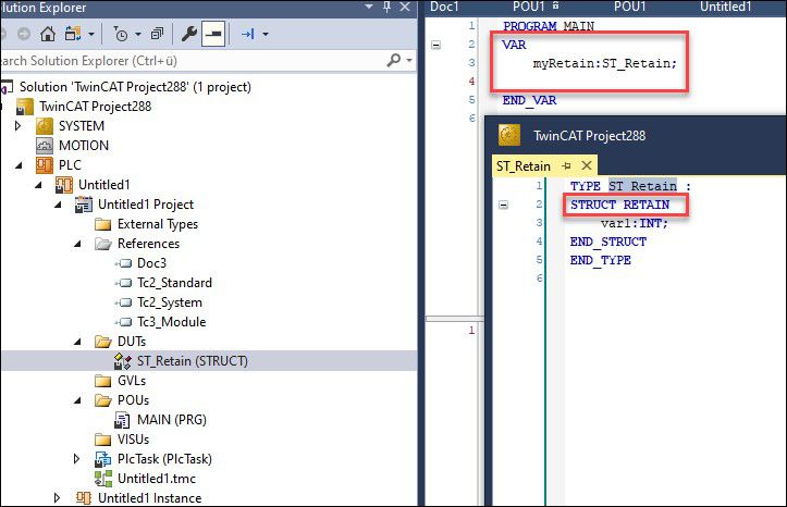

Wenn selbstangelegte Datentypen (DUTs) als Retain-Daten verwendet werden, so müssen die Datentypen im TwinCAT-Typsystem vorhanden sein. Dazu müssen die Strukturen direkt als STRUCT RETAIN angelegt werden, wobei dann alle Vorkommen der Struktur über den Retain-Handler behandelt werden.
Variablen anlegen und verknüpfen 1:Abb.33: Kennzeichnung mit Schlüsselwort STRUCT RETAIN für selbstangelegte Datentypen (DUTs)

2. Verwenden Sie bei selbstangelegten Datentypen (DUTs) die Kennzeichnung mit Schlüsselwort STRUCT RETAIN.

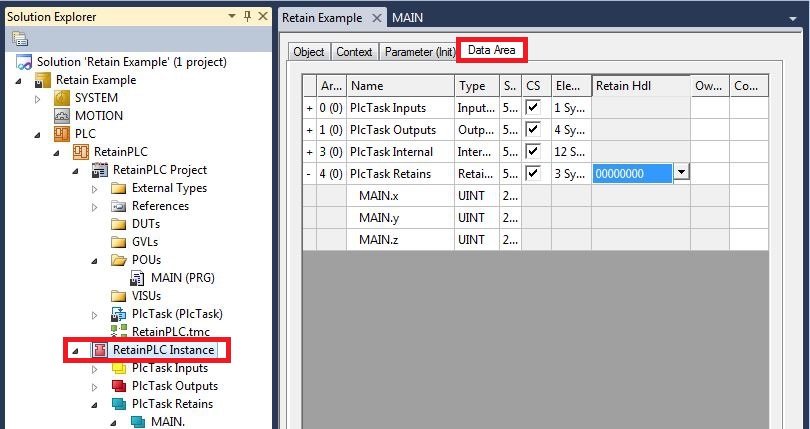

4. Klicken Sie links in der Strukturansicht auf Ihre PLC Instance und anschließend auf die Registerkarte Data Area.
Variablen anlegen und verknüpfen 4:

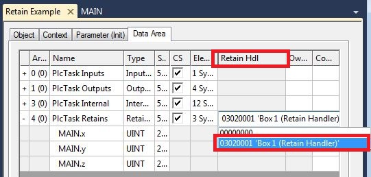

5. Wählen Sie unter Retain Hdl den Retain Handler, den Sie angelegt haben.
Variablen anlegen und verknüpfen 5:

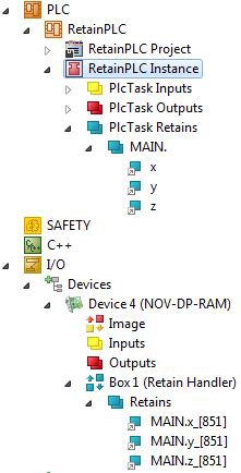

Nachdem Sie einen Retain-Handler als Ziel ausgewählt haben, werden die Symbole in der Strukturansicht verknüpft und ein Mapping erzeugt.
In der Strukturansicht werden die Variablen aus der SPS unter dem Retain-Handler angelegt und sind mit den Variablen aus der SPS Instanz verknüpft.
Variablen anlegen und verknüpfen 6:
Eine bestehende Verknüpfung wird mit einem Pfeilsymbol angezeigt.
