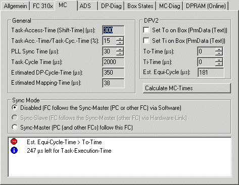

Karteireiter MC
Karteireiter MC 1:
Task-Access-Time (Shift-Time): Diese zeit muß größer als der maximale TwinCAT-Jitter plus die maximale Mapping-Zeit sein (s. Kapitel PROFIBUS MC)
Task-Access-Time/Task Cycle-Time: Dieses verhältnis ist sinnvoll, wenn bei der benutzung des Buttons Calculate MC-Times vermieden werden soll, dass die Task-Access-Time manuell angepaßt werden soll.
PLL-Sync-Time: nur für den Sync-Mode Disabled von Bedeutung, stellt das PLL-Fenster auf der FC310x ein
Task Cycle Time: Hier wird die Zykluszeit der zugehörigen höchstprioren Task angezeigt
Estimated DP-Cycle Time: Hier wird die voraussichtliche PROFIBUS-Zykluszeit angezeigt.
Estimated Mapping Time: Hier wird die voraussichtliche Mapping-Zeit angezeigt.
Set To on Box: Die To-Time kann für jeden Slave individuell auf dem Karteireiter Prm Data(Text) der Box eingestellt werden
Set Ti on Box: Die Ti-Time kann für jeden Slave individuell auf dem Karteireiter Prm Data(Text) der Box eingestellt werden
To-Time: Wenn die Check-Box Set To on Box nicht aktiviert ist, kann die To-Time für alle Slaves einheitlich eingestellt werden.
Ti-Time: Wenn die Check-Box Set Ti on Box nicht aktiviert ist, kann die Ti-Time für alle Slaves einheitlich eingestellt werden
Estimated Equi-Cycle Time: Hier wird der DPV2-Teil der voraussichtliche PROFIBUS-Zykluszeit angezeigt.
Calculate MC-Times: Mit diesem Buttom werden alle  DPV2-Zeiten automatisch berechnet
Sync-Mode: Der Sync-Mode entscheidet, ob die FC dem PC folgt (Disabled) oder ob der PC der FC folgt (Master), um den TwinCAT- mit dem PROFIBUS-Zyklus zu synchronisieren
