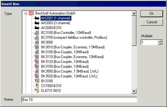

DP-Slaves anfügen
Die Beckhoff-Slaves oder Fremd-Geräte sind zu projektieren (es werden alle Slaves automatisch angezeigt (nach Herstellern sortiert), deren GSD-Datei im Unterverzeichnis PROFIBUS des System-Managers gespeichert sind, um andere GSD-Dateien einzubinden, ist unter Verschiedenes die "Allgemeine PROFIBUS Box (GSD)" anzuwählen).
Bei modularen Slaves sind anschließend noch die Klemmen/IL-Module (Beckhoff-Slaves) bzw. die DP-Module (Fremd-Geräte) anzufügen.
