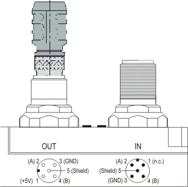

M12-Rundsteckverbinder
Die M12-Buchse ist invers codiert und besitzt 5 Stifte. Stift 1 überträgt 5 VDC und Stift 3 überträgt GND für den aktiven Abschlusswiderstand. Diese dürfen auf keinen Fall für andere Funktionen missbraucht werden, da dies zu Zerstörung des Gerätes führen kann.
Stift 2 und Stift 4 übertragen die Signale des PROFIBUS. Diese dürfen auf keinen Fall getauscht werden, da sonst die Kommunikation gestört ist. Stift 5 ist überträgt den Schirm (Shield) der kapazitiv mit der Grundfläche der Feldbus Box verbunden ist.
Pinbelegung M12 Buchse (-B310)
Pinbelegung M12 Buchse/Stecker (-B318)

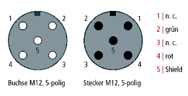

Leitungsfarben PROFIBUS
PROFIBUS Leitung | M12 | D-Sub |
B rot | Stift 4 | Stift 3 |
A grün | Stift 2 | Stift 8 |
