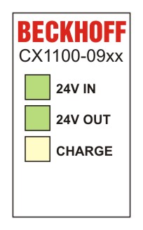

LEDs CX1100-09xx
Die USV - Module stellen ihren Betriebszustand über eine LED-Anzeige auf der Frontseite der Baugruppe dar. Die folgende Tabelle listet die möglichen Leuchtkombinationen auf und erläutert ihre Bedeutung.
Anzeige |
LED |
Bedeutung |
24 V IN |
Spannungsversorgung Die LED leuchtet grün bei Anliegen der Eingangsspannung ( >21,5 V) , andernfalls leuchtet sie rot. |
24 V OUT |
Spannungsversorgung Die LED leuchtet grün bei korrekter Ausgangsspannung ( >21,5 V), andernfalls leuchtet sie rot. | |
CHARGE (Ladestatus) |
- laden: gelb - geladen: grün |
