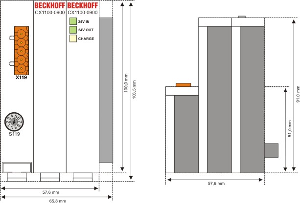

CX1100-0900 USV Modul:
Maße 1:

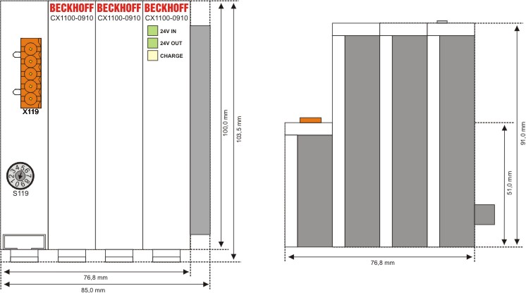

CX1100-0910 USV Modul:
Maße 2:

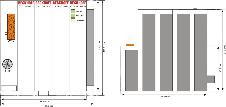

CX1100-0920 USV Modul:
Maße 3:

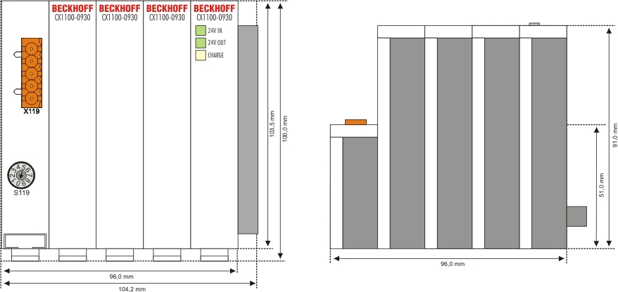

CX1100-0930 USV Modul:
Maße 4:
