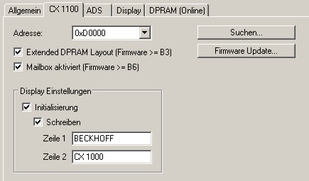

Zur Analyse des Klemmbus (K-Bus und IP-Link) kann auf die in der Architektur beschriebenen Register über TwinCAT von einem SPS-Programm zugegriffen werden. Dazu muss die Klemmbusanbindung auf erweitertes DPRAM Model geschaltet (Firmware > B3)  sein. Mit diesen Einstellungen wird in TwinCAT das erweiterte Registermodell aktiviert.

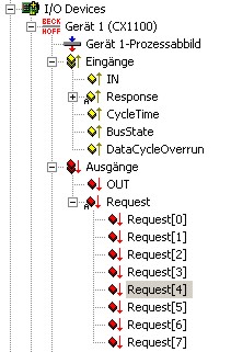

Damit die Steuerung und die Register zusammen arbeiten, müssen sie im System Manager verknüpft werden. Bindet man das SPS-Programm im System Manager ein, so ergeben sich folgende Signale:
Diagnose im SPS-Programm 2:

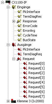

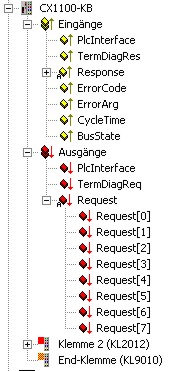

Analog sind in System Manager die Register für die Klemmbusse angezeigt:
Diagnose im SPS-Programm 3:
Mit Hilfe der Maus werden die Signale
        k_bus_err_code      mit     ErrorCode
        k_bus_err_arg         mit     ErrorArg
        k_bus_state             mit     BusState
und
        k_bus_request        mit     Request[0]
verknüpft. Analog werden die Signale für den  IP-Link verknüpft:
Diagnose im SPS-Programm 4:
                     ip_bus_err_code      mit    ErrorCode
                     ip_bus_err_arg         mit    ErrorArg
                     ip_bus_state             mit    BusState
                     ip_bus_request        mit    Request[0]

Mit der neuen Firmware B7 ist es möglich diese Diagnose zu vereinfachen. Bei der oben beschriebenen Lösung wird der Fehlercode beim Auslesen beseitigt, wenn der Grund für den Fehler nicht mehr besteht. In der Firmware Version > B7 ist es möglich den Fehlercode und das Fehlerargument sofort in die entsprechenden Register eintragen zu lassen. Dies geschieht durch das Setzten des Bit 4 im GCB. Für die Fehlerdiagnose ist es empfehlenswert das Bit 4 gleich in der Initialisierung der Fehlerroutine oder des SPS-Programms zu setzen. Die Verknüpfung des Bits in der SPS erfolgt dann mit dem Bit 4 im Request-Feld des GCB.
Diagnose im SPS-Programm 5:
