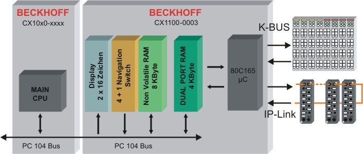

Diese Funktionen werden über den PC104-Bus angesteuert. Das Strukturbild des CX1100-0003 zeigt die Funktionsblöcke.
Dieses Netzteil verfügt über die Grundfunktionen. Diese sind in der Architekturbeschreibung erläutert. Darüber hinaus wird der Klemmbus unterstützt. Diese Schnittstelle wird ausführlich in der Architekturbeschreibung des CX1100-0002 erläutert. Das Netzteil CX1100-0003 verfügt zusätzlich über ein IP-Link-Interface. Hier wird ein Lichtwellenleiterbus (LWL-Bus) angeschlossen. Der Zugriff erfolgt auch über das 4Kbyte großes Dual-ported-RAM (DPRAM). Ein Microcontroller (80C165) steuert die Datenübertragung zum IP-Link. Das DPRAM wird von der CPU (über den PC104-Bus) und dem Microcontroller geschrieben.

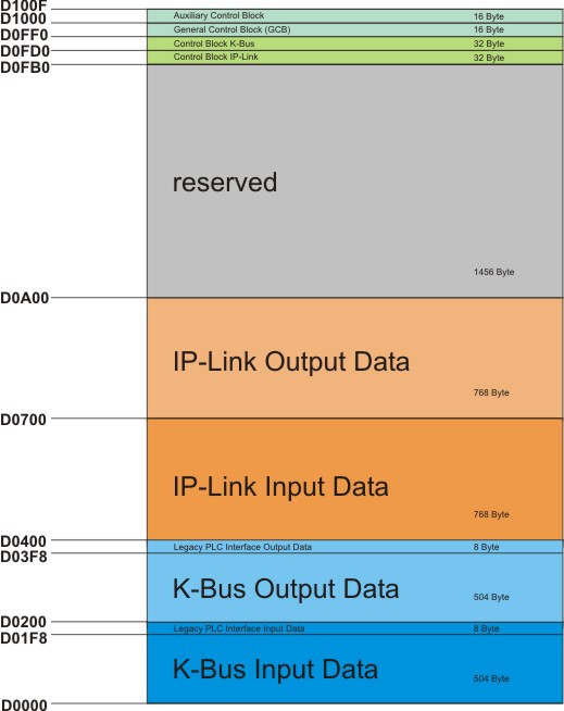

Das folgende Schaubild zeigt den Speicheraufbau des DPRAMS.
Im mittleren Speicherbereich, über dem K-Bus-Abbild, (D400 bis D0A00) ist das Abbild des IP-Link-Busses abgelegt. Der Bereich teilt sich in Ein- und Ausgangsbereich. Pro Bereich stehen in der Standardkonfiguration je 768 Byte zur Verfügung. Seit dem Firmwarestand ≥ B3 ist es möglich die Speicherbereiche zu verschieben. Auf diese Weise kann das Prozessabbild an die benötigten Bereich angepasst werden.

Dieser Abschnitt beschreibt die Struktur des Control-Blocks für die IP-Link Anbindung des CX1100-0003. Dieser Control-Block liegt im Speicher unterhalb dem Bereich des CB des K-Busses.
