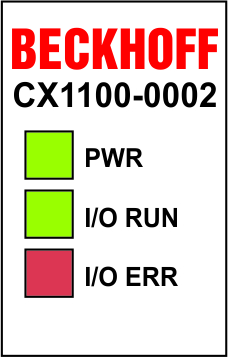

LEDs Netzteil CX1100-0002
Nach dem Einschalten überprüft das Netzteil sofort die angeschlossene Konfiguration der Busklemmen. Der fehlerfreie Hochlauf wird durch das Verlöschen der roten LED "I/O ERR" signalisiert. Das Blinken der LED "I/O ERR" zeigt einen Fehler im Bereich der Klemmen an. Durch Frequenz und Anzahl des Blinkens kann der Fehlercode ermittelt werden. Das ermöglicht eine schnelle Fehlerbeseitigung.
Anzeige
LED
Bedeutung
LEDs Netzteil CX1100-0002 1:
Power
Spannungsversorgung
Die LED leuchtet grün bei korrekter Spannungsversorgung und rot bei Kurzschluss.
I/O Run
Diagnose K-Bus
Die grüne LED leuchtet, um den fehlerfreien Betrieb anzuzeigen. Fehlerfrei bedeutet, dass auch die Kommunikation mit dem Feldbussystem fehlerfrei läuft.
I/O Error
Diagnose K-Bus
Die rote LED blinkt zur Fehleranzeige. Die rote LED blinkt mit zwei unterschiedlichen Frequenzen.
Blinkcode der I/O Error LED
schnelles Blinken
Start des Fehlercodes
erste langsame Sequenz
Fehlercode
zweite langsame Sequenz
Fehlerargument
LEDs zur K-Bus-Diagnose
Fehler-Code
Fehlerargument
Abhilfe
Ständiges, konstantes Blinken
EMV Probleme
- Spannungsversorgung auf Unter- oder Überspannungsspitzen kontrollieren
- EMV-Maßnahmen ergreifen
- Liegt ein K-Bus-Fehler vor, kann durch erneutes Starten (Aus- und Wiedereinschalten des Netzteils) der Fehler lokalisiert werden
