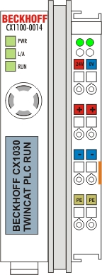

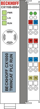

Anschlüsse CX1100-00x4
Das Netzteil CX1100-0004 ermöglicht die Anreihung von EtherCAT Klemmen. Die Stromversorgung erfolgt über die oberen Federkraftklemmen mit der Bezeichnung "24V" und "0" V.
Die Versorgungsspannung versorgt das CX System und über den E-Bus die EtherCAT Klemmen.
CX1100-0004 für CX1000, CX1010 und CX1020 |
CX1100-0014 für CX1030 |
LED:
Bei ordnungsgemäßem Anschluss des Netzteils und eingeschalteter Spannungsversorgung leuchtet die LED Power (PWR) grün auf, bei Kurzschluss rot.
PE-Powerkontakte
Der Powerkontakt "PE" darf nicht für andere Potentiale verwendet werden.
Dieses Netzteil ist nur für die Verwendung mit dem CX10x0 entwickelt. Ein Betrieb mit dem CX1000 ist nicht möglich, da das CX1000-System das EtherCAT-Protokoll nicht über den erweiterten PC104 Bus ausführt. |
Die Systemschnittstelle CX1020-N060 kann nur anstatt und nicht gleichzeitig mit dem Netzteil CX1100-0004 verwendet werden. |
Hinweis | |
Beim Einsatz des Netzteils ist auf den Hardwarestand zu achten. Netzteile mit dem Hardwarestand > 2.0 funktionieren nur mit CX1020-Systemen mit einem Hardwarestand > 2.1 ! |
