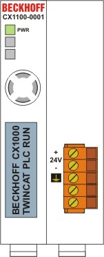

Anschlüsse CX1100-0001
Dieses Netzteil besitzt keine E/A-Schnittstelle, die Stromversorgung erfolgt daher über den 5-poligen "Open Pluggable Connector". Das Netzteil versorgt über den PC104-Bus alle weiteren Systemkomponenten mit einer Spannung von 24 V DC ( -15 %/+20%). Die Spannungsfestigkeit des Netzteils beträgt 500 Veff.
Ein integriertes NOVRAM erlaubt die spannungsausfallsichere Speicherung von Prozessdaten.
Anschlüsse CX1100-0001 1:
Pinbelegung "Open Pluggable Connector":
Pin
Belegung
1
+24 V DC
2
0 V DC
3
GROUND
4
reserved / don't use
5
LED:
Bei ordnungsgemäßem Anschluss des Netzteils und eingeschalteter Spannungsversorgung leuchtet die LED Power (PWR) grün auf, bei Kurzschluss rot.
