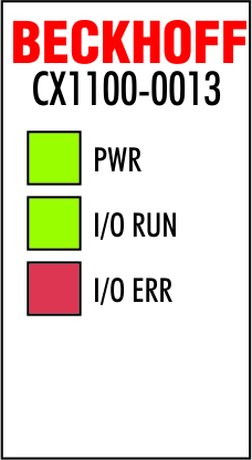

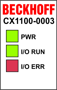

LEDs Netzteil CX1100-0003
Nach dem Einschalten überprüft das Netzteil sofort die angeschlossene Konfiguration der Busklemmen. Der fehlerfreie Hochlauf wird durch das Verlöschen der roten LED "I/O ERR" signalisiert. Das Blinken der LED "I/O ERR" zeigt einen Fehler im Bereich der Klemmen an. Durch Frequenz und Anzahl des Blinkens kann der Fehlercode ermittelt werden. Das ermöglicht eine schnelle Fehlerbeseitigung. Da das Netzteil über zwei verschiedene Klemmen-Bussysteme verfügt, werden mögliche Fehler der beiden Busse über die LEDs angezeigt. Ein Fehler auf dem K-Bus wird durch schnelles Blinken eingeleitet. Ein langes Leuchten (ca. 2 Sekunden) signalisiert Fehlercodes für Fehler auf dem IP-Link Bus.
Anzeige
LED
Bedeutung
LEDs Netzteil CX1100-0003 1:
Power
Spannungsversorgung
Die LED leuchtet grün bei korrekter Spannungsversorgung und rot bei Kurzschluss.
I/O Run
Diagnose K-Bus  / IP-Link
Die grüne LED leuchtet / blinkt schnell, um den fehlerfreien Betrieb anzuzeigen. Fehlerfrei bedeutet, dass auch die Kommunikation mit dem Feldbussystemen fehlerfrei läuft.
I/O Error
Diagnose K-Bus / Dignose IP-Link
Die rote LED blinkt zur Fehleranzeige. Die rote LED blinkt mit zwei unterschiedlichen Frequenzen.
