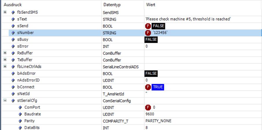

Wenn Sie den SMS-Funktionsbaustein (SendSMS) von TwinCAT nutzen wollen, kann hierfür die oben genannte serielle Schnittstelle ttyU0 verwenden werden. Denn über den ADS-Server der TF6340 (Serial Communication) ist es möglich, USB-Geräte über eine virtuelle serielle Schnittstelle anzusprechen.
Voraussetzungen:
- TF6340: TwinCAT 3 Serial Communication
- TF6350: TwinCAT 3 SMS/SMTP
Der virtuelle serielle Schnittstelle kann in dem Fall über die TwinCAT 3 Function TF6340 (Serial Communication) verbunden werden. Die TwinCAT 3 Function TF6340 muss ebenfalls auf dem TwinCAT/BSD-System installiert werden. Die TwinCAT 3 Function TF6350 (SMS/SMTP) ermöglicht es anschließend, SMS mithilfe von Funktionsbausteinen an einen Empfänger zu senden. Ein ausführliches Beispiel, wie eine SMS über den LTE-Stick versendet werden kann, finden Sie hier: https://infosys.beckhoff.com/content/1031/tf6350_tc3_sms_smtp/373331083.html?id=3466585722444011586
Wenn Sie z. B. den SMS-Funktionsbaustein von TwinCAT verwenden wollen, muss für die Schnittstelle ttyU0 im Funktionsbaustein entsprechend Port "0" eingetragen werden.
Abb.2: Beispiel für die Verwendung des SMS-Funktionsbausteins in TwinCAT 3.
