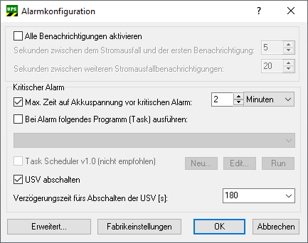

Alarmkonfiguration-Dialog
Zeigt den Dialog mit den Einstellungen für das Systemverhalten beim Spannungsausfall.
Einstellung/Befehl | Bereich | Standardwert | Beschreibung |
Alle Benachrichtigungen aktivieren | Deaktiviert oder aktiviert | Deaktiviert (Checkbox nicht angewählt) | Mit der Option kann das Betriebssystem dazu veranlasst werden, bei Power-Fail Meldungen an den Benutzer zu senden. |
Sekunden zwischen dem Stromausfall und der ersten Benachrichtigung | 0..120 [s] | 5 | Die Zeit, nach der die erste Power-Fail-Benachrichtigung gesendet wird. |
Sekunden zwischen weiteren Stromausfallbenachrichtigungen | 0..300 [s] | 20 | Der Zeitabstand, in dem weitere Meldungen an den Benutzer gesendet werden. |
Kritischer Alarm | - | - | Der Alarm wird dann ausgelöst, wenn die Batteriespannung auf einen bestimmten Pegel gesunken ist, oder wenn der Batteriebetrieb eine bestimmte Zeitspanne überschritten hat. |
Max. Zeit auf Akkuspannung vor kritischen Alarm | 0..720 [min] | 2 | Wenn Sie diese Option ausgewählt haben, dann wird der USV-Service nach der eingestellten Zeit den kritischen Alarm auslösen und den PC herunterfahren. Der kritischer Alarm kann auch früher ausgelöst werden wenn die Batteriekapazität erschöpft ist. Bei einem Wert == 0 wird der PC beim Spannungsausfall sofort heruntergefahren und der OS-Shutdown kann dann nicht mehr gestoppt werden. |
Einheit für max. Zeit auf Akkuspannung vor kritischen Alarm | Sekunden, Minuten | Minuten | Sekunden sind nur verfügbar unter Windows Vista, W7, WES7, W10 (32 und 64 bit). |
Bei Alarm folgendes Programm (Task) ausführen* | Deaktiviert oder aktiviert | Deaktiviert (Checkbox nicht angewählt) | Mit dieser Option kann beim Alarm, aber vor dem eigentlichen Shutdown eine Applikation ausgeführt werden (Task-Scheduler-Shutdown-Task). Die gefundenen Task-Scheduler-Tasks werden nach dem Anwählen dieser Option in der drunterliegenden Liste angezeigt. Anschliessend muss eine Task in der Liste ausgewählt werden. Die Default-Task mit dem Namen: "UPS System Shutdown Program" wird automatisch ausgewählt wenn sie existiert und wenn vorher noch keine andere Task konfiguriert wurde. |
Combobox (Task-Liste) | Task-Scheduler-Tasks | "UPS System Shutdown Program" | Bitte vergessen Sie nicht während der Konfiguration der Shutdown-Task den Benutzernamen und dessen Passwort zu setzen. Die Shutdown-Task wird vom Windows Task Scheduler verwaltet und kann nur in einem bestimmten Benutzerkontext ausgeführt werden. Der konfigurierte Benutzer benötigt möglicherweise spezielle Zugriffsrechte auf das System, Laufwerke usw. Wenn der konfigurierte Benutzername/Passwort dem eingelogten Benutzer entspricht dann wird die Shutdown-Task interaktiv ausgeführt (sichtbar im Vordergrund). Als System-Benutzerkonto kann auch "NT AUTHORITY\SYSTEM" eingetragen werden (system account, ein Passwort ist in diesem Fall nicht notwendig). Das System-Benutzerkonto hat vollen Zugriff auf den lokalen Rechner aber keine Rechte für den Zugriff auf andere Systeme im Netz oder gemappte Netzwerklaufwerke. Bitte benutzen Sie keine Dialog-Applikationen die Benutzereingaben benötigen. Diese würden den Shutdownvorgang nur behindern. Die Applikation sollte sich spätestens nach 30 Sekunden selbst beenden. Weitere Informationen finden Sie in der Windows Task Scheduler Dokumentation. |
Neu... | - | "UPS System Shutdown Program" | Erstellt eine neue Task-Scheduler-Task mit einem vorgegebenen Default-Namen: "UPS System Shutdown Program". Diese Funktion ist nur unter XP verfügbar und auch nur dann wenn die Task mit dem Default-Namen in der Liste der Tasks noch nicht existiert. Unter Windows Vista und 7 benutzen Sie bitte den Task-Scheduler Dialog in der MMC (Microsoft Management Console) um eine neue Task zu erstellen. |
Edit... | - | "UPS System Shutdown Program" | Konfiguriert die Task-Scheduler-Taks welche vor der Initialisierung des Betriebssystem-Shutdowns durch den USV-Service ausgeführt werden soll. Diese Funktion ist nur unter XP-Verfügbar. Unter Windows Vista und 7 benutzen Sie bitte den Task-Scheduler Dialog in der MMC (Microsoft Management Console) um eine neue Task zu konfigurieren. |
Run... | - | - | Startet zu Testzwecken die ausgewählte Task-Scheduler-Task. Die Task wird nach max. 30 Sekunden automatisch gestoppt. Diese Funktion ist nur unter XP-Verfügbar. Unter Windows Vista und 7 benutzen Sie bitte den Task-Scheduler Dialog in der MMC (Microsoft Management Console) um die Task zu testen oder zu starten. |
Task Scheduler v1.0 (nicht empfohlen) | Deaktiviert oder aktiviert | Deaktiviert (Checkbox nicht angewählt) | Aktiviert/erzwingt auf Windows Vista oder 7 Systemen die Verwendung der XP Task-Scheduler v1.0 Schnittstelle (nicht empfohlen). Unter Windows Vista und 7 bietet die Task-Scheduler v1.0 nur eingeschränkte Funktionalitäten. |
USV abschalten | Deaktiviert oder aktiviert | Aktiviert (Checkbox angewählt) | Wenn Sie diese Option ausgewählt haben, wird die USV die Ausgänge abschalten nach dem der PC heruntergefahren wurde, um die Batterie zu schonen (default: Aktiviert). |
Verzögerungszeit fürs Abschalten der USV [s] | Hardwareabhängig siehe Tabelle unten | 180 | In dieser Zeit muss der PC ordnungsgemäß heruntergefahren werden. Ein interner Timer der USV zählt die Zeit vom Beginn des OS-Shutdowns hoch. Nach Ablauf dieser Zeit schaltet die USV die Ausgänge ab, um die Batterie zu schonen. Stellen Sie sicher, dass Sie den Wert nicht zu klein gewählt haben. Die verfügbaren Verzögerungszeiten sind von Gerät zu Gerät unterschiedlich und werden aus dem Gerät ausgelesen und in der ComboBox passend eingeblendet. Damit dies möglich ist, muss der USV-Service mit dem gewünschten USV-Modell konfiguriert und gestartet worden sein. |
Erweitert... | - | - | Erweiterte Shutdown- oder SItzungsende-Optionen für Systeme ohne Soft-Power-Off-Funktionalität (S5) (z.B. NT4). Siehe auch unter: Erweiterte Einstellungen. Die Option ist bei Systemen mit der Soft-Power-Off-Unterstützung nicht verfügbar (deaktiviert). |
Fabrikeinstellungen | - | - | Alle Einstellungen werden auf die Default-Werte zurückgesetzt. |
OK | - | - | Speichert die Einstellungen und schliesst den Dialog. Vergessen Sie bitte nicht die Einstellungen auf dem Beckhoff-USV Konfigurationsdialog ebenfalls zu übernehmen. |
Abbrechen | - | - | Verwirft alle editierbare Änderungen und schliesst den Dialog. |
Verzögerungszeiten fürs Abschalten der USV in Sekunden:
- Beckhoff USB UPS: 20, 30, 45, 60, 120, 180, 300, 600
