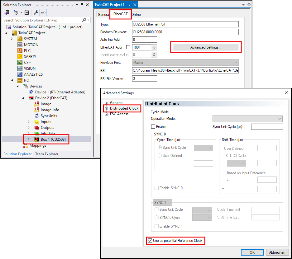

Distributed Clocks
Die Downlink-Ports sind untereinander synchronisiert. Jeder Port kann als Reference Clock für den jeweiligen EtherCAT-Strang fungieren. Klicken Sie dazu im Device des Ports im Tab „EtherCAT“ auf „Advanced Settings“. Aktivieren Sie unter „Distributed Clocks“ das Kontrollkästchen „Use as potential Reference Clock“.
Distributed Clocks 1:
Falls Sie diesen Haken nicht setzen, wird das erste angeschlossene Distributed-Clocks-fähige Device an diesem Port als Reference Clock verwendet.
