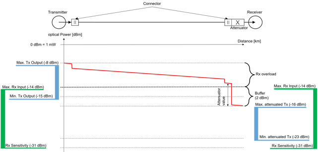

Der Dämpfungspegel darf das Leistungsbudget nicht überschreiten da sonst kein gesicherter Empfang mehr möglich ist. Empfohlen wird sogar eine Reserve von >3 dB (siehe Grafik), damit auch trotz Alterungseffekten ein Langzeitbetrieb über Jahre möglich ist: im Sender befindliche Quellen können altern und an Leistung verlieren, Steckverbinder oder Spleiße können sich verschlechtern oder Steckverbinder können schmutzig werden, wenn sie zum Umleiten oder Testen geöffnet werden. Wenn später Kabel versehentlich durchtrennt werden, ist eine Reserve nützlich, um Spleiße zur Wiederverbindung unterzubringen.

Betrachtet wird nun beispielhaft die Verbindung zwischen einem EK1521 und einem Multimode-SFP, betrieben im CU1521-0020:
- Linke Skala: Die maximal dauerhaft zulässige optische Eingangsleistung des EK1521 (grün: Receiver, Rx) liegt bei -14 dBm*) und die maximale Sendeleistung des SFP (blau: Transmitter, Tx) bei -8 dBm; sie ist damit deutlich größer. Es kann bei direkter/kurzer Verbindung zu Beschädigung kommen.
- Das Signal muss auf der Strecke zwischen Transmitter und Receiver daher um noch mindestens 6 dB gedämpft werden, damit der Receiver nicht übersteuert. Es empfiehlt sich zudem eine Reserve von etwa 2 dB einzuplanen.
- Angenommen wird eine LWL-Leitungslänge von 2 km bei 1,25 dB/km, was eine Dämpfung von 2,5 dB*) bewirkt. Bei zwei Steckverbindern mit je 0,25 dB*) kommen 0,5 dB Dämpfung hinzu. Das Dämpfungsbudget der Übertragungsstrecke beträgt somit 3 dB.
- Bei einem Dämpfungsbudget von 3 dB und einer Reserve von 2 dB wird daher ein Attenuator mit 5 dB in die Transmitter-Receiver-Strecke eingesetzt.
Berechnung: DämpfungAttenuator = Dämpfungnotwenig + DämpfungReserve – Dämpfungsbudget = 6 dB + 2 dB – 3 dB = 5 dB- Rechte Skala: Das Leistungsverhältnis zwischen empfangbarer und tatsächlich angekommener optischer Leistung unter Berücksichtigung von Übertragungsstrecke und 5-dB-Dämpfungsglied ergibt sich wie dargestellt: die gedämpfte eintreffende Sendeleistung (blau) befindet sich nun innerhalb des zulässigen Leistungsbereichs des Receivers und ist somit in Ordnung.

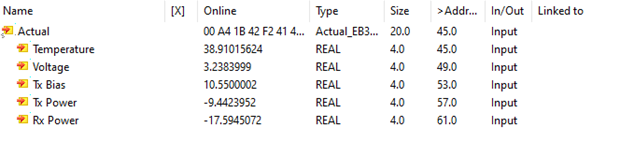

In manchen Geräten kann die tatsächliche Sende- und Empfangsleistung mithilfe der SFP-Diagnosedaten (DDM) eingesehen werden.
Hinweis: Wird die Leitung vom Tx-Port zum Rx-Port des SFP gebrückt (Loopback), kann die ausgesendete Tx-Leistung mit der tatsächlich angekommenen Rx-Leistung verglichen werden.
