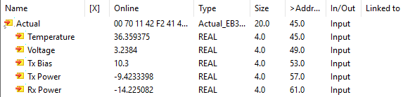

0x1An2: DDM Values Channel n
In diesem PDO können die Live-Messwerte der SFP-Diagnose betrachtet werden.
Typ
Einheit
Temperature
REAL
°C
Voltage
REAL
V
Tx Bias
REAL
mA
Tx Power
REAL
dBm
Rx Power
REAL
dBm
SFP-Diagnose im laufenden Betrieb (DDM) 4:
Abb.47: 0x1An2: DDM Values
