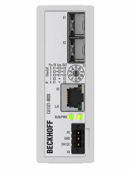

Abb.41: Abb. 1: CU1521-0020, Drehschalterstellungen und Ports (Originalabbildung).
